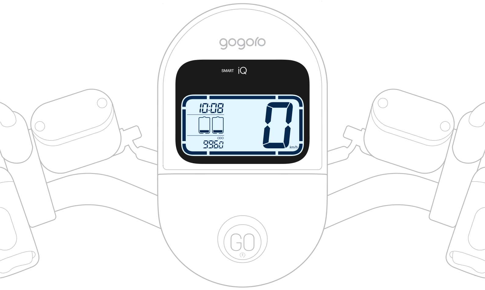

  3. 先握緊剎車把手,再按住「啟動鍵」,直至儀表上的速度表開始倒數,並顯示時速為「0」時,表示已進入「馬達啟動狀態」。

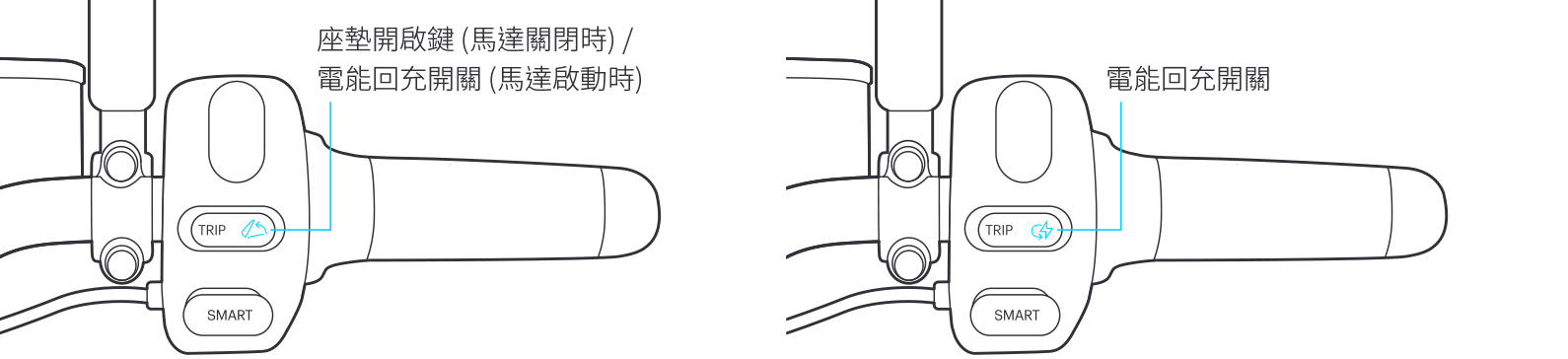

注意:電能回充功能可透過右把手的「電能回充開關」開啟或關閉。( 請參閱行車前準備 )

  • 當儀表板的電池殘量顯示 1 格並緩慢閃爍時,表示電量偏低,建議車主儘快更換電池。
  • 當儀表板的電池殘量顯示 1 格並快速閃爍時,表示電量相當低,倘 Smartscooter® 智慧雙輪正處於行進狀態時,會進入「低電量預行模式」,自動開始限速,以節省電力消耗,並且每 20 秒會發出提醒音效一次。請務必立刻前往 GoStation® 電池交換站更換電池。倘 Smartscooter® 智慧雙輪此時處於「馬達關閉狀態」時,建議於 24 小時內或下次進入「馬達待命狀態」時立即(以較早屆至者為準)就近至 GoStation® 電池交換站更換電池。
  • 儀表板的電池殘量無格數時,表示電池殘量已經非常低,Smartscooter® 智慧雙輪強制進入「低電量緩行模式」,進一步限速在 25 km/h 以下,並且每 20 秒會發出提醒音效一次。儀表板的 RANGE(剩餘電量可行駛里程)顯示為「------」,不顯示里程數字。此時電量隨時都有可能耗盡,請車主務必立即至就近的 GoStation® 電池交換站更換電池。倘 Smartscooter® 智慧雙輪此時處於「馬達關閉狀態」時,必須於 24 小時內或下次進入「馬達待命狀態」時立即(以較早屆至者為準)就近至 GoStation® 電池交換站更換電池。
