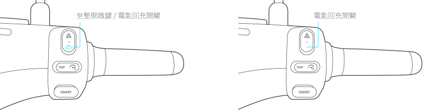

電能回充
Gogoro 2 Deluxe / Gogoro S2 Adventure
Gogoro 2
當行進間釋放油門或將其向前歸零,使 Smartscooter® 智慧雙輪以慣性向前滑行時,電能回充功能可能會啟動,將前進的動能轉換為電能,回收至 Gogoro® 電池儲存。
  • 電能回充功能啟動時,儀表板的電池殘量顯示內的格數,會以動畫表示正在充電。
  • 電能回充的強度,可以透過 Gogoro® App 調整強弱。當電能回充功能啟動時,後輪會出現類似煞車的制動力道,若回充強度設定愈高,則制動力愈強。
  • 電能回充功能啟動並產生制動力時,煞車燈會點亮,以提醒後方車輛。
  • 電能回充的強度,除了依照 Gogoro® App 內的設定值外,亦會依照目前行車速度及電池殘量等因素自動進行微調。
  • 在某些時候,例如 Gogoro® 電池內的電量接近全滿,或電量太低等情況下,電能回充功能可能不會啟動。
    注意:電能回充功能可透過右把手的「電能回充開關」開啟或關閉。( 參考行車前準備章節 )

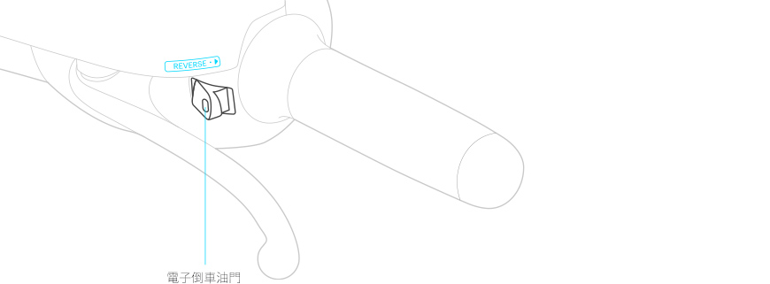

倒車
Smartscooter® 智慧雙輪有倒車功能,使用方法為:
  1. 確認Smartscooter® 智慧雙輪已啟動,進入「馬達待命狀態」。
  2. 確認Smartscooter® 智慧雙輪完全靜止,且電子油門未被轉動。
  3. 按壓左把手電子倒車油門,Smartscooter® 智慧雙輪即緩緩後退,警示燈會閃爍並發出警示音。
    注意:倒車功能啟動時,電子油門將不會有作用。
    注意:當 Smartscooter® 智慧雙輪向前行進時 ( 滑行或推行 ),電子倒車油門不會有作用,需待完全靜止、時速為 0 km/h 後,才會啟動倒車功能,開始輸出動力。
